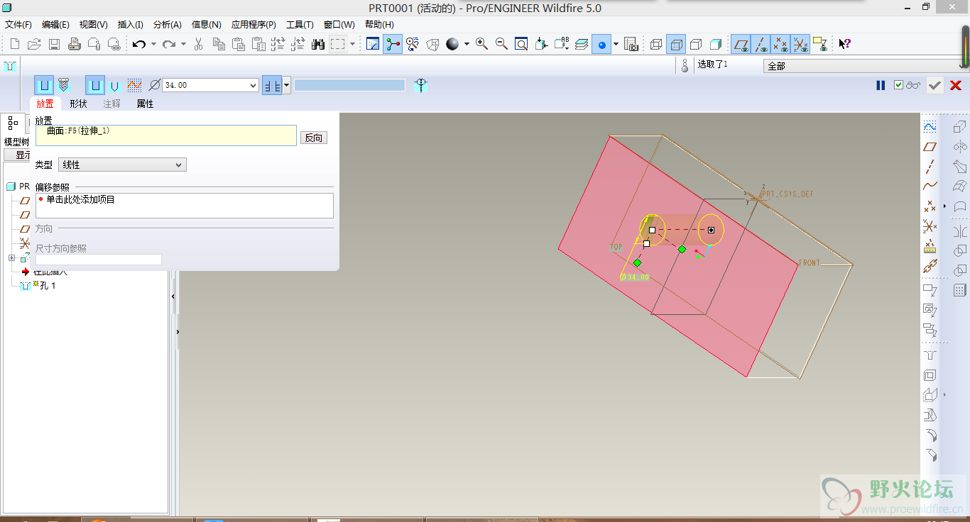

看图片,绿勾勾一直是灰色
显示不能完成
显示不能完成

红点点处没添加好,绿勾勾就不能让你亮。软件是没问题的。

现在解决了,就是我看别人操作的时候,点了孔工具在选定的基准轴点一下,在在选定表面点下然后绿勾就亮了,可是我操作点基准轴没用,需要把那孔的两个小手都移动到另外两个基准面上,在设置偏移量才能点亮呢,好麻烦
发表于 2015-6-16 16:47 | 显示全部楼层
选择位置之后,若通过距离约束的话应该按住ctrl键拖动要约束的基准,若选择轴约束的话,按住ctrl键选择约束的轴就OK了
