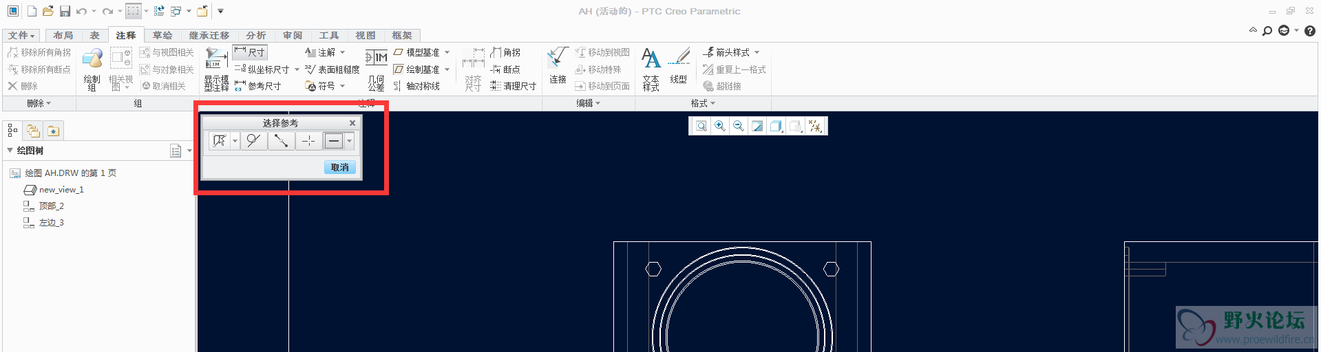

   今天开始学习导出工程图了,为什么我的绘图文件里面把视图插入之后不能进行尺寸标注呢?我一点标注就出现下图,请懂的人指教指教吧!
为什么一进行尺寸标注就需要尺寸参考呢?
为什么一进行尺寸标注就需要尺寸参考呢?

你用的是CREO 3.0的软件吧,这软件的标注是这个样子的,你下一步你选择对象进行标注

确实是Creo3.0,能说明白一点吗?感觉都不能进行尺寸标注了!按照软件的提示进行标注结果什么也标注不出来,真的是好头疼啊!

你选选一条线会出现一串数字,这串数字是此条线和长度,将鼠标移到你想要标注的位置点鼠标中键就OK;
要是想标二条线的距离,先选其中一条线出现数字后按住“CTRL”,再鼠标选另一条线

真是感谢啊!一语中的,果真可以了!感谢您的无私奉献!
