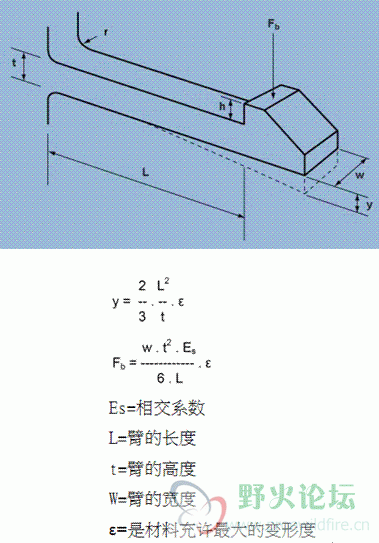

        第一次塑料结构,不知如何设计卡扣。在网上查到一个计算卡勾最大允许变形量y和被迫变形力Fb的计算公式,ε是材料允许最大的变形度,查了塑料的一些力学特性,没有找到变形度这个参数,只找到下面表中的几个参数,不知此处的ε是不是就是弯曲弹性模量。
抗拉强度
伸长率
抗弯强度
抗压强度
弯曲弹性模量
弯曲屈服强度
冲击韧
疲劳强度
有做过这种设计的帮忙回答下,谢谢!

应该不是!

那应该是啥,谢谢!

看公式ε是一个无量纲的参数,我的理解是材料屈服时的应变
