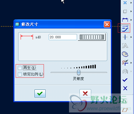

如何设置尺寸修改过程中,之前的图形保持原状,尺寸修改后的图形重新构建轮廓。确认后再更改外形。之前用4.0的时候默认这个功能开启的,非常实用的一个功能,但是现在用creo2.0就没有了。有谁研究过吗??这个怎么设置?

有一个 同时再生命令吧!!就是等待所有尺寸修改完成后,同时再生,保证比例!

如图
152
225
发表于 2015-6-8 13:45 | 显示全部楼层
你说的是草绘里面的【修改尺寸】吗?把再生的勾点掉就行

把再生的勾点去掉!

谢谢,这个功能我知道,可能是我没表达清楚。不是在草绘情况下。是在三维界面下修改尺寸。之前的线条会保持原位,修改后的尺寸会以另一种颜色的线条出现。

楼主可能说的是三维里的编辑和动态编辑的区别吧   动态编辑好像是proe4.0 升级到Proe5.0以后新加的功能   目前在用proe5.0   没用过Creo,不知道现在creo2.0是什么情况
