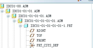

自上而下设计的零件不会有基准平面,可是这个为什么恬恬相反,并且第一个零件无法编辑定义,是怎么产生的

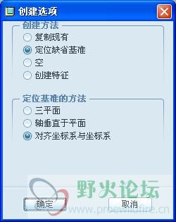

发表于 2015-6-8 21:51 | 显示全部楼层
在组件里用这两种方式创建零件就不能编辑定义了,因为没有基准

 楼主| 发表于 2015-6-14 08:44 | 显示全部楼层
好像也不是这样
我说的是 组件没有基准,是零件有基准,但是第一个不能编辑。
下图是用你的方式建立新零件,新零件确实没有基准,但有个放置-缺省(这个我没发现怎么删掉它,按理说也不能删);另外组件本身仍有基准(虽然可以删掉,估计不至于有人这么做吧)
用前两种方式建立新零件,然后再删掉组件本身的基准,结果是新零件也被删掉,或者虽然达到我提出来的“组件没有基准,是零件有基准”,但第一个零件可以编辑定义,虽然实际零件不能重新定位,只是右键菜单里有这个”编辑定义“选项。

 楼主| 发表于 2015-6-14 09:16 | 显示全部楼层
可能偶然解开了这个问题产生的谜,不过似乎太那个了点。
删掉组件基准时,挂起新零件。然后对新零件”编辑定义“
接着修改基准面和坐标系名称为系统默认的名字,并且重新设置成默认的视角
以上这个现象是工作中客户给的产品图中存在的现象,不至于有人这么做吧,应该不是这么搞出来的

发表于 2015-6-28 20:45 | 显示全部楼层
在组件中打开树过滤器,勾选特征 ,然后就有基准平面了
