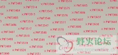

我在proe中导入pts文件后,每一个点上都有注释,弄得很卡,请问怎么隐藏这些注释呢?
点注释
点注释

config.pro 里配置 display_point_tags no
 楼主| 发表于 2015-6-7 20:05 | 显示全部楼层
谢谢,果然是这儿的问题,非常感谢!
