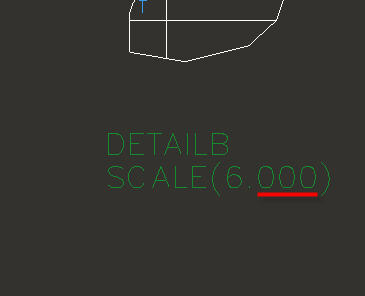

请问高人有没有人知道 图面放大比例 小数点怎么调整
原本6.000 想调整成6.0

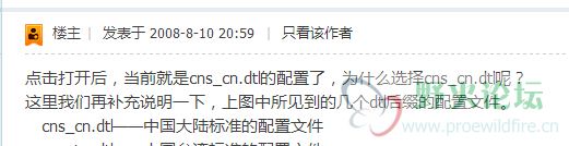

看看下面这个贴:或许有帮助——工程图配置文件*.dtl常用选项及使用详解http://www.proewildfire.cn/thread-9736-1-1.html
还有选择图片中的中国标准配置文件就基本够用了,很多东西都不用改

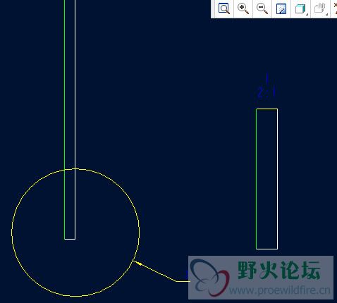

可能是你的dtl文件没有配置好,我配置的dtl,你用一下吧,详细视图的效果见附件图

謝謝大家幫忙, 以解決  只要在scale後面加入 [.1]  即可
反例:
{0:&view_name}(&det_scale [.1])
