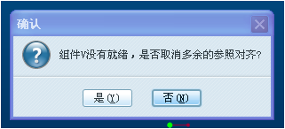

什么意思。。求助。。

你这个特征是参照其他的组件得来的,但是你现在只是单独的打开了这个零件,组件内容没有在系统内存里,当你编辑这个特征的时候好像就会这样提示,直接取消多余参照然后参照边将其变为强尺!
