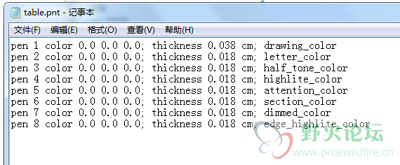

发表于 2015-6-8 15:28 | 显示全部楼层
pen 1 color 0.0 0.0 0.0; thickness 0.038 cm
pen 2 color 0.0 0.0 0.0; thickness 0.01 cm
pen 3 color 0.0 0.0 0.0; thickness 0.01 cm
pen 4 color 0.0 0.0 0.0; thickness 0.01 cm
pen 5 color 0.0 0.0 0.0; thickness 0.01 cm
pen 6 color 0.0 0.0 0.0; thickness 0.01 cm
pen 7 color 0.0 0.0 0.0; thickness 0.01 cm
pen 8 color 0.0 0.0 0.0; thickness 0.01 cm

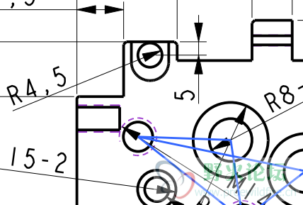

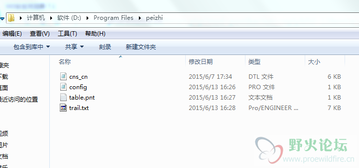

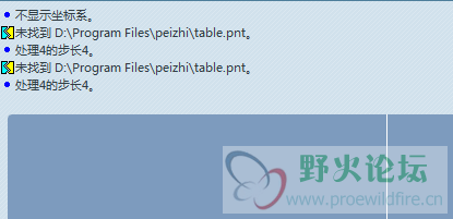

 楼主| 发表于 2015-6-13 16:35 | 显示全部楼层
liurunxing 发表于 2015-6-8 15:12
你的table.pnt放的位置不对,所以找不到文件,
你在config中写入D:\Program Files\proeWildfire 5.0\t ...
可最后他显示还是找不到文件,并且线条还是粗的
74
101

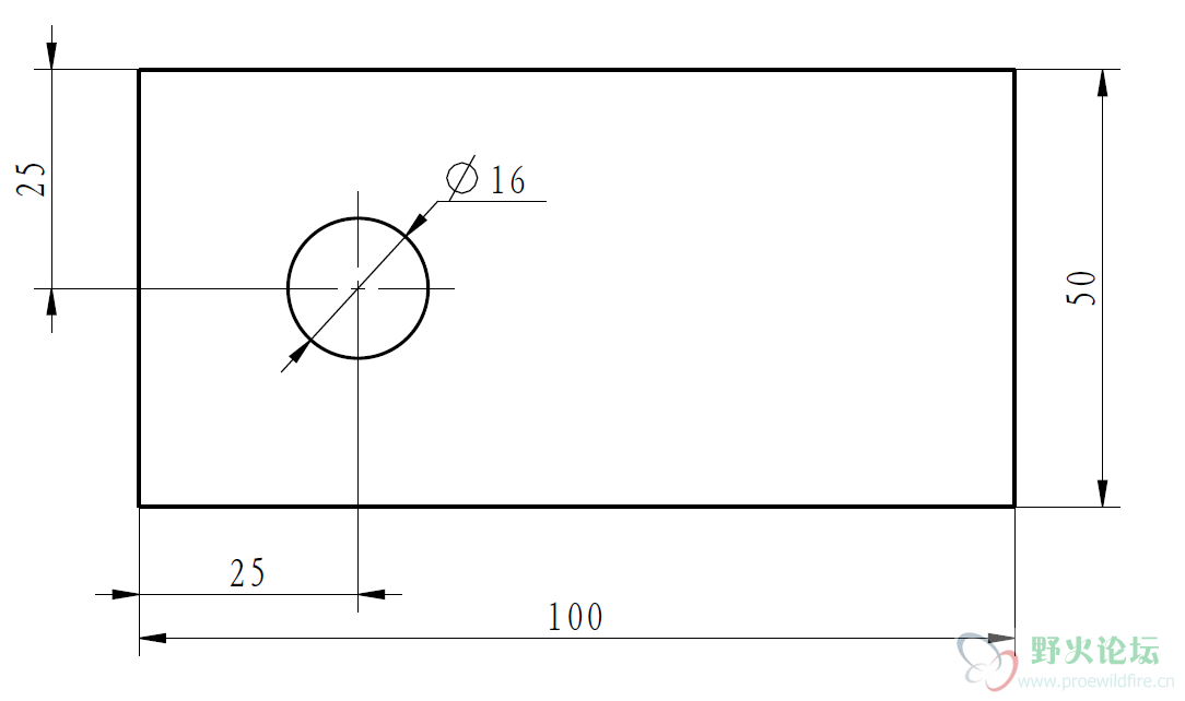

 楼主| 发表于 2015-6-13 16:38 | 显示全部楼层
pen 3 col ...
0.01都很粗,改成0.038不更粗了吗
163
2122
522
3746
热心助人勋章优秀会员勋章希望之星勋章嘉宾勋章
发表于 2015-6-15 08:53 | 显示全部楼层
怎么会啊,轮廓线标准要求0.5mm,因为是电子档,我一般设置的只有0.38mm,

发表于 2017-12-1 11:51 | 显示全部楼层
转换时提示table.pnt语法错误,有没有解?

发表于 2018-3-2 15:45 | 显示全部楼层
搞定了!
发表于 2018-3-2 15:46 | 显示全部楼层
pen 1 color 0.0 0.0 0.0; thickness 0.02 cm
pen 5 color 0.0 0.0 0.0; thickness 0.02 cm
