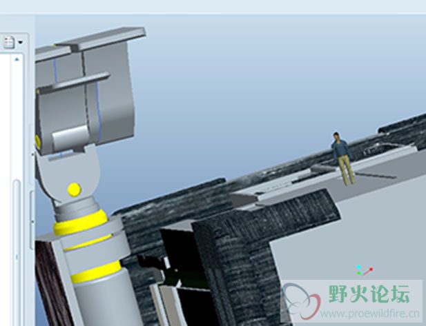

昨天刚装的pro5.0,然后画好的零件放入之前用4.0画好的装配图后尺寸居然变得很小。怎么回事啊?是不是单位不一样?公制和英制的区别?在属性里换了单位都还是不行!求助啊!我这个零件画了好久了!怎么办!!!:'
各位大神请看下图!下图有5.0新加入的什么功能我没研究!5.0有什么新功能也没有去看!反正可以放一个小人进去应该是用来对比的!但是你看那个人应该是比这个玩具大很多的!这个玩具大概是500X500左右大!!!怎么办?

你画图时单位是英制的,所以尺寸放大了。进入零件图,编辑菜单下缩放模型,把比例调回来,重新装配就可以了

还可以打开零件图,把英制单位1:1转回公制单位,保存后重新装配

打开文件里面的属性在各个零件中一个一个改过来了!之前4.0都没有出现这种问题!因为我一直都在用英制的为什么突然就变了呢?

目测原因就是单位不一样,一个是英制的一个是毫米

你是新装了PROE5.0以上版本了吧,安装时会提示选择公制/英制单位(中文版默认是公制的),你安装时应该没有选英制单位,所以安装后默认是公制的。你只要把系统默认的模版改回英制模板就好了
