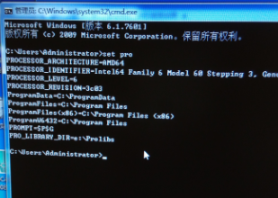

我从网上下了个零件库,但是不知道怎样弄。按教程也找不到config.pro。我自己建了个txt文件 输进去不知道对不对,后面跟着做也没反应。
教程是这样的,求高手们指点下我,谢谢。

DOS CMD行set pro看一下PRO_LIBRARY_DIR变量有没有,没有看到的话重启动或手工加啊:
c:\>set PRO_LIBRARY_DIR=e:\ProLibs
再运行E:\ProLibs\pbc.exe
就会生成E:\ProLibs\prolibs.ctg.1这个catlog文件。
