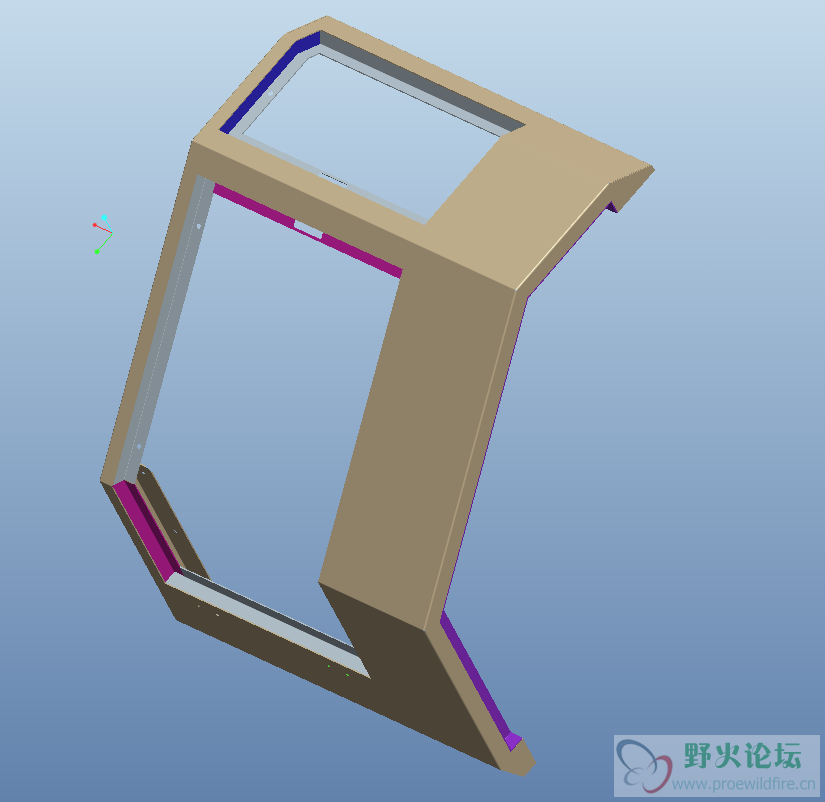

这样比较复杂的实体,怎么转钣金后展开?3个包。

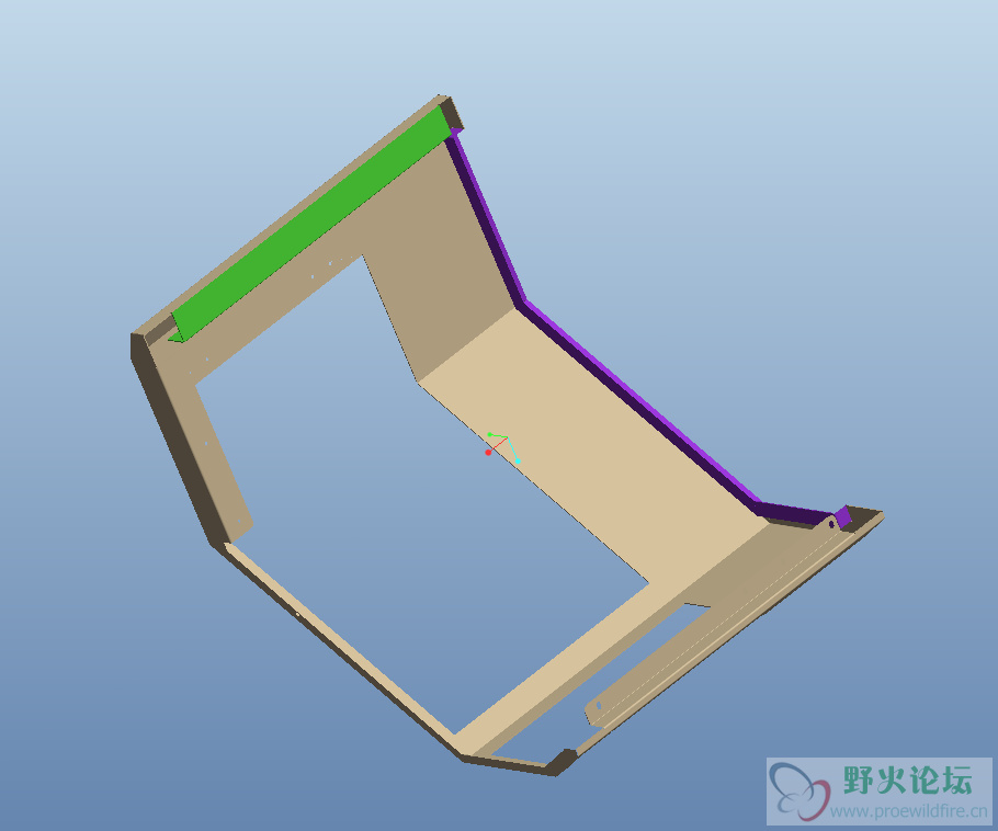

发表于 2015-6-5 11:19 | 显示全部楼层
这个零件要转成几个小零件再组装起来的!

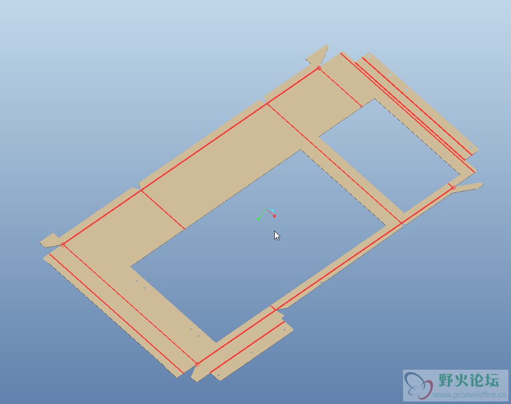

发表于 2015-6-5 12:44 | 显示全部楼层
上个图片

simon328628 发表于 2015-6-5 11:19
这个零件要转成几个小零件再组装起来的!
直接把展不开的拉伸点,
