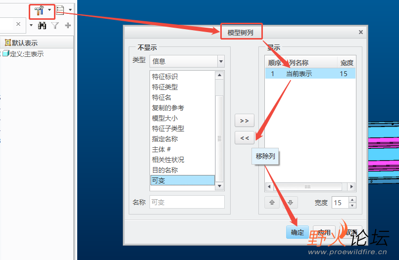

将一零件“主表示”后会多一栏,然后想关掉他也关不了,要去“树列”里面设置才关的了,关了后下一次又会自动出来,谁有解决的方法吗?我需要的是立即关了而不是去“树列”里面设置,或者让它永远不要多一栏出来。
保存下模型树配置,然后在 config.pro 里调用配置文件---这招没用,我试过的,不管怎么保存只要主表示又会自动跳出。如果还要每次调用的话也太麻烦了。谁有办法传授一下???

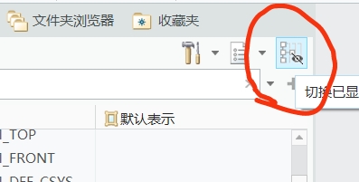

发表于 2021-5-11 16:48 | 显示全部楼层
点击这个,就可以关闭。
发表于 2025-4-26 11:25 | 显示全部楼层
可以不显示
