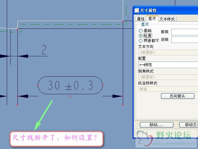

发表于 2015-6-4 11:39 | 显示全部楼层 |阅读模式
proe5.0工程图尺寸属性设置为后检查,尺寸线断开了,如何解决?探索中... ...

发表于 2015-6-4 13:21 | 显示全部楼层
本来就是这样的啊。。。
688
810
 楼主| 发表于 2015-6-4 14:00 | 显示全部楼层
proe2.0里是不会断开的!

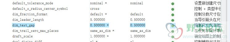

发表于 2015-6-4 15:47 | 显示全部楼层
dtl里设置一下尺寸和引线间距应该就好了
他山之石,可以攻玉||绳锯木断,水滴石穿
拒绝回短消息,有问题请发帖。
严惩灌水,坛友自重,请看发帖规范
213
272
发表于 2015-6-4 23:07 | 显示全部楼层
接上楼的,在绘图属性里面找到:dim_text_gap,将值改大
688
810
 楼主| 发表于 2015-6-5 14:47 | 显示全部楼层
试过了,无效!
