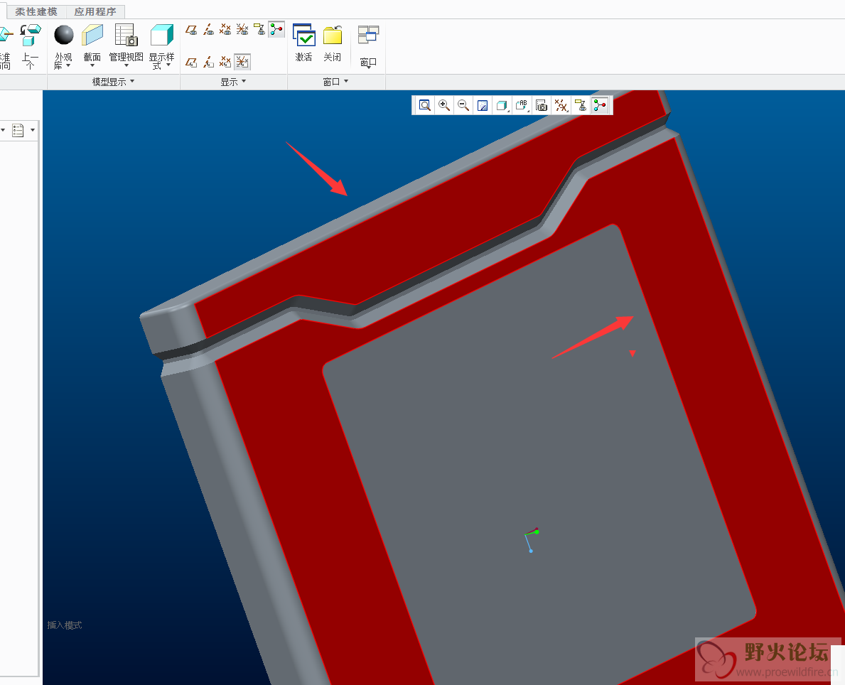

如题:我想将上下两个面做不同的颜色,在选择的时候,一下全选择到了,怎么办?

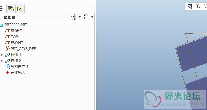

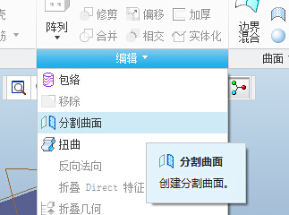

复制一个曲面,然后用曲面分割可是实现,再着色,不需要的就隐藏

2楼,3楼都是正解。

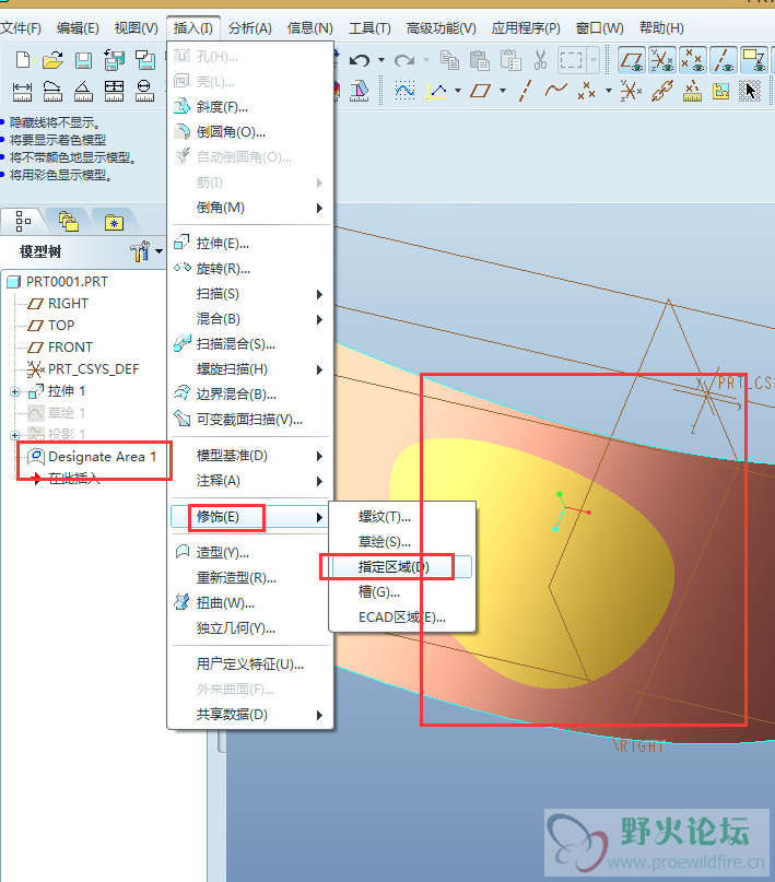

proe5.0的实现方法:指定区域,其实更简单。

发表于 2015-6-4 12:14 | 显示全部楼层
六楼这个方法好
