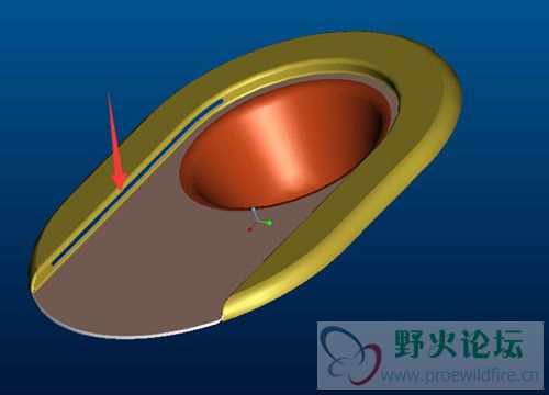

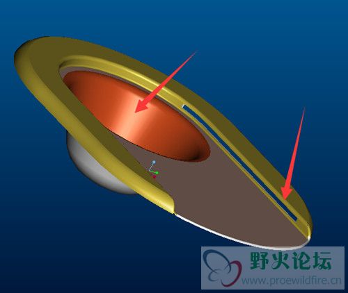

图一弧度较大一些,图二弧度小。哪种更容易冲压成型

 楼主| 发表于 2015-6-4 09:38 | 显示全部楼层
如图,材料使用不锈钢304,料厚0.5,能否拉伸出20mm高的大包?
另外再做如图箭头所以的长槽是否等做得出来呢?长槽高度1.3mm

发表于 2015-6-4 21:47 | 显示全部楼层
长槽高度1.3mm,这么小,没办法冲
