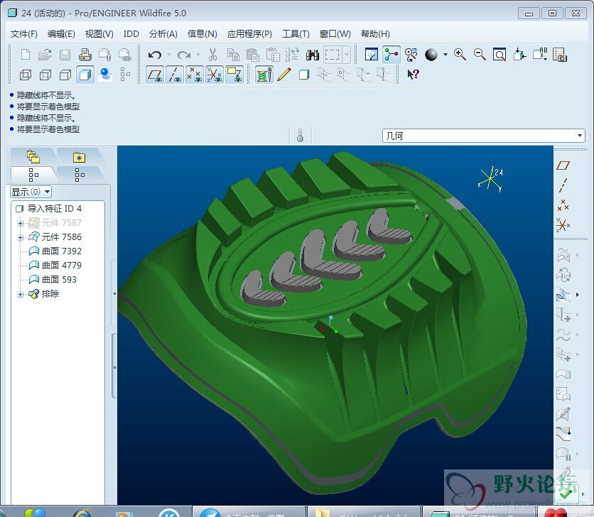

[已解决] 今天收到一份图,但是图中有多余的曲面,我要怎么将那些多余的部分去除掉呢?

先进去把不要的建层隐藏掉,然后从模型树中点编辑定义进入破面修复界面去修复啊,没截图功能不然给你图片看看

把大面修了一下,黄色都是破面修的话要好几个小时,你自己慢慢修吧

这破面太多太多了。修起来不是一时半会能修改好的。

哦哦。好的。多谢了。我试试。

嗯。知道了方法。那就自己慢慢修补了。

已去除请查收网盘地址http://pan.baidu.com/s/1sjFlBy9

嗯。厉害。我也搞定了

进入IDD模式,选取多余的曲面,删除即可。
