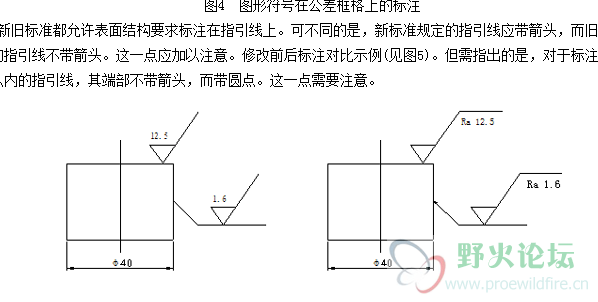

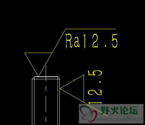

这种国标还是不要乱改,对比起来还是老国标好,新国标太占地方,所以企业基本不会执行这种新国标
