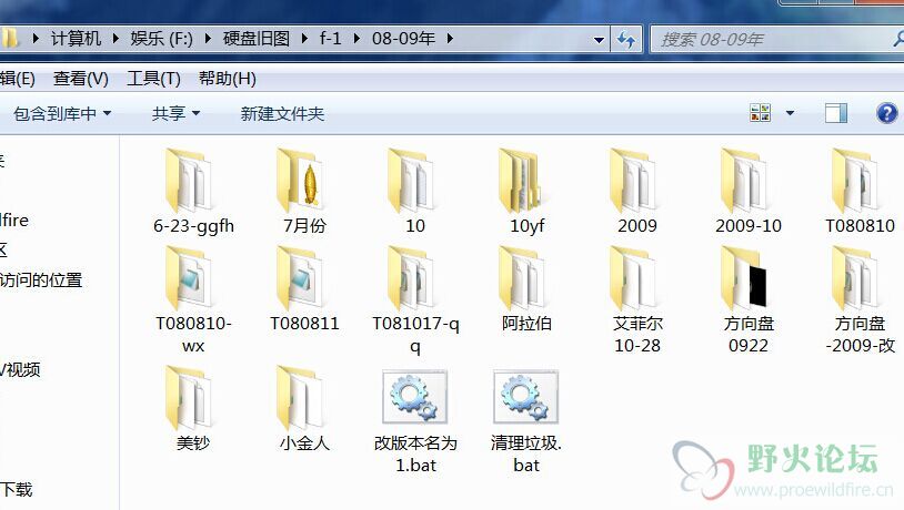

以前画的prt文档。里面有好多个旧版本存在。如何清掉?我不想一个个文件进入清除。有没方法一次性对一个文件夹里的子文件夹进行清除?? 有没类似的小工具供下载?

这个我也有,你看看我的图片里那个(清理垃圾)就是这个功能。也是不能删除子目录
