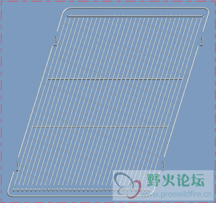

为什么缩小了..看到那产品上好像断了一样..放大了就没事..可以怎样搞..求大神帮忙解决一下

发表于 2015-6-2 17:18 | 显示全部楼层
看看质量是多少吧?

发表于 2015-6-2 18:22 | 显示全部楼层
在视图-可见性-把修剪改为3,就可以了

发表于 2015-6-2 20:49 | 显示全部楼层
fans0131 发表于 2015-6-2 17:24
在哪里可以按出来??
更改为10即可

发表于 2015-6-3 20:23 | 显示全部楼层
显示精度问题吧,你去把精度提高点看看

发表于 2015-6-4 23:56 | 显示全部楼层
二楼正解,不过显卡不太好的话不建议设成10

发表于 2015-6-10 13:16 | 显示全部楼层
有时显示质量调得太高的话也不好,适中就可以了,如果调到最高还出现这样的问题,可以降低一个数值的显示质量;或是显卡的问题,建议用专业图形显卡一般就不会出现在这种问题
