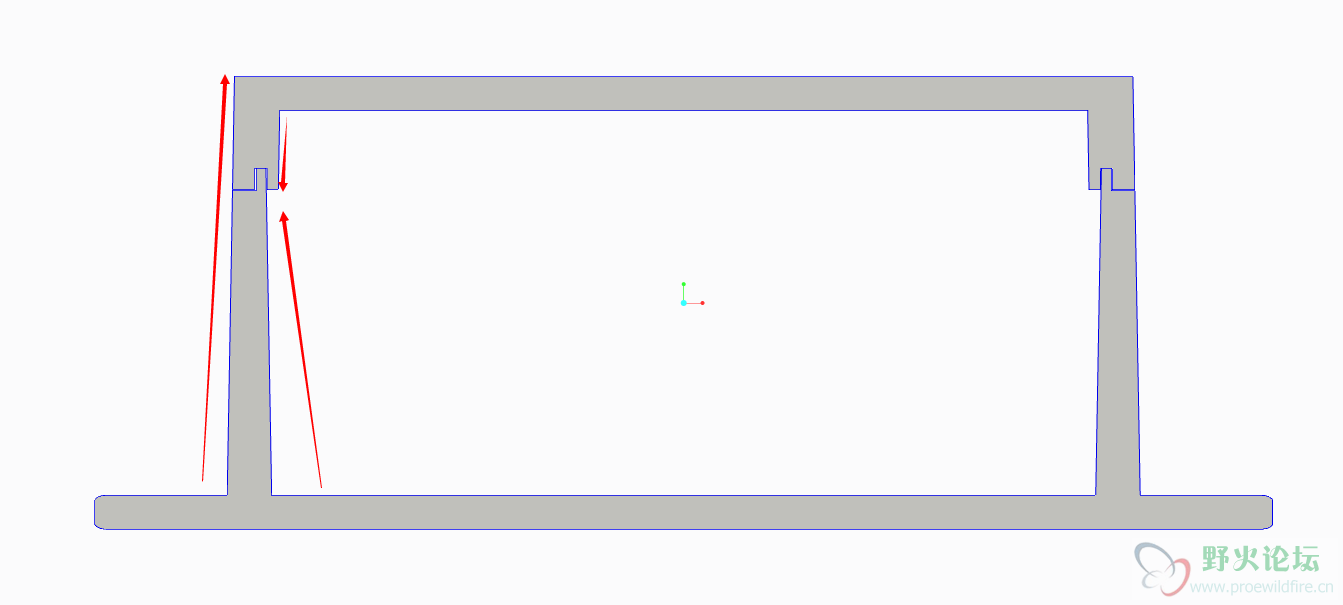

这个上下壳体拔模方向对吗?

拔模方向没问题,不过上盖止口那里要注意不能做整圈的,防止变形装不上。
