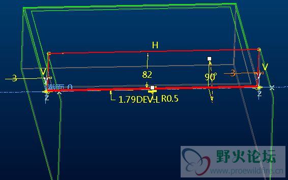

发表于 2015-6-2 14:03 | 显示全部楼层 |阅读模式
如题,见附件

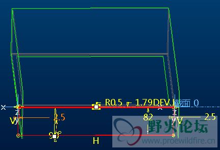

发表于 2015-6-2 17:36 | 显示全部楼层
我把你的-2.5~-3.0设置成-3.0~-3.0,重生成成功了,我用的是creo2.0m140

 楼主| 发表于 2015-6-2 18:03 | 显示全部楼层
我想知道的是为什么左边设成-2.5可以折出来,但是右边设成-2.5就不行?为什么不能小于3?

发表于 2015-6-3 08:19 | 显示全部楼层
可以设成-2.5的,原因是折弯处圆角会干涉,需调整系统精度或折弯的内半径
