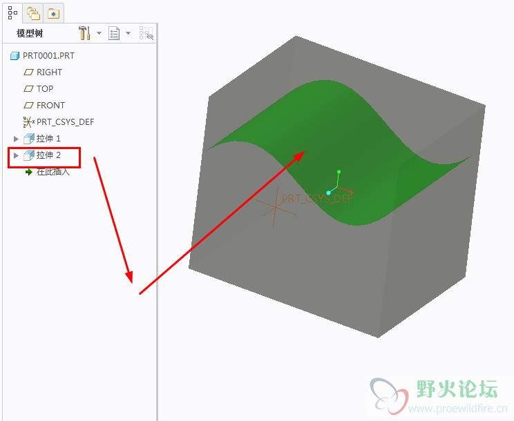

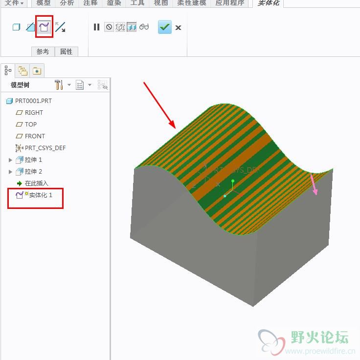

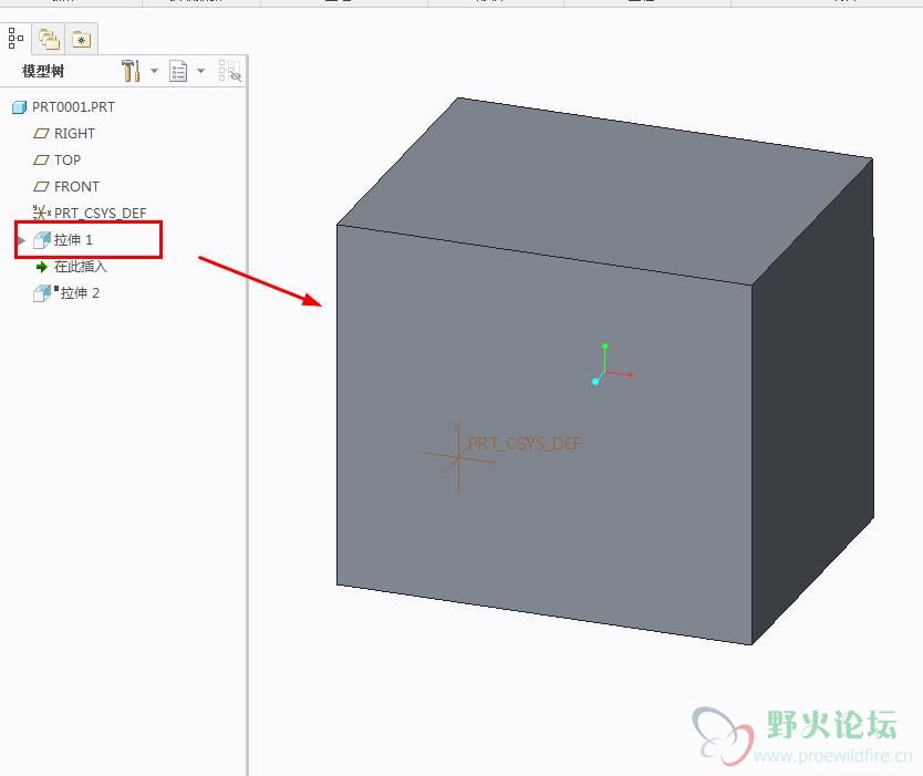

发表于 2015-6-2 09:45 | 显示全部楼层 |阅读模式
请问CREO里的实体化的第三个指令怎么使用,“用面组替换部分曲面,面组边界必须位于曲面上”的这个边界问题到底怎么理解?什么叫边界位于曲面上?哪位师傅能通过简单的方式解释下,最好有3D图说明表示下  十分感谢
2753
417
4149
热心助人勋章希望之星勋章优秀会员勋章嘉宾勋章
发表于 2015-6-2 10:07 | 显示全部楼层
360截图20150602095718794.jpg 360截图20150602100117331.jpg 360截图20150602100154819.jpg
prt0001.prt.zip (28.08 KB, 下载次数: 31)

总的来说不常用,但关键时刻还会有奇效的。
第三个功能区别于第一第二功能:
1.特征完成后面组还保留.
2.既有加材料的补胶功能又有减材料功能。当第一、第二功能不能完成时,第三功能有时会有意想不到的惊喜.
很适合那些含有烂面或者精度问题引起尖锐短边而实体化加/减材料不了.
比较适合模具设计修图修斜度使用.
想用就要学,学了就要用,不用三日忘,忘了更加忙.
