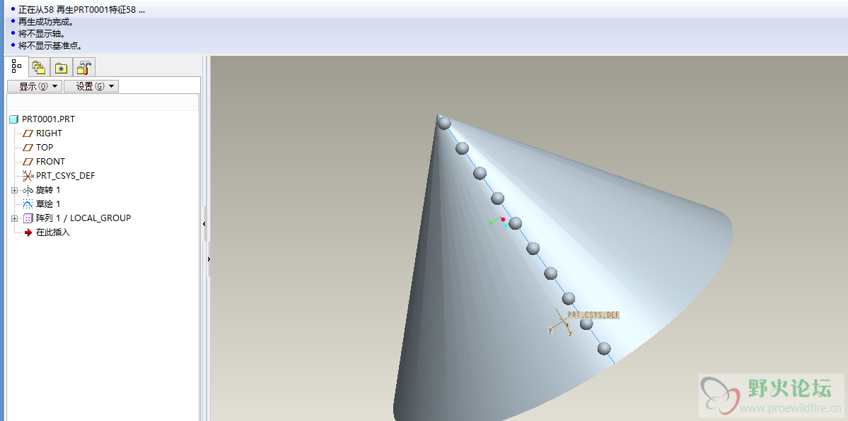

想在圆锥上阵列一些凸点,先尺寸阵列了一条线上的,后面想通过轴阵列完成,可是怎么也弄不好,求大神帮忙
366
417
发表于 2015-6-1 21:39 | 显示全部楼层
做成组看看能阵列不
 楼主| 发表于 2015-6-1 21:42 | 显示全部楼层
cxc456 发表于 2015-6-1 21:39
做成组看看能阵列不
试过,阵列不了

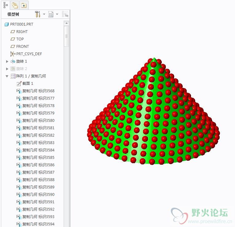

发表于 2015-6-1 22:48 | 显示全部楼层
不知道 是不是这样。。。
 楼主| 发表于 2015-6-2 09:15 | 显示全部楼层
 楼主| 发表于 2015-6-2 09:16 | 显示全部楼层
嗯  非常感谢
 楼主| 发表于 2015-6-2 09:17 | 显示全部楼层
画的很漂亮 非常感谢!

发表于 2015-6-10 20:57 | 显示全部楼层
复制几何怎么阵列这步看不懂。能指点下么
