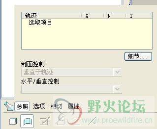

发表于 2008-10-11 23:13 | 显示全部楼层 |阅读模式
可变截面多条轨迹怎么生成
127
171
发表于 2008-10-12 10:05 | 显示全部楼层
应该很简单的呢
选轨迹同时案住ctri就能多选
并点中可变截面
[ 本帖最后由 itsmylife 于 2008-10-12 10:07 编辑 ]
点中可变
点中可变
选轨迹时同时案住ctri
选轨迹时同时案住ctri

发表于 2008-10-12 10:23 | 显示全部楼层
选取同时按下ctrl键:第一条必须是原始轨迹,以后的可以是一般轨迹、法向轨迹、或是x轨迹。
        按下shift键:可以选取切线链为原始轨迹。
还可以点击“细节”选取!
