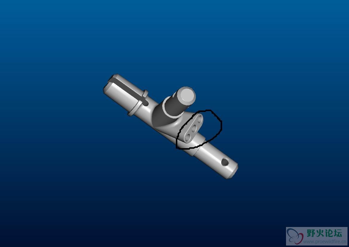

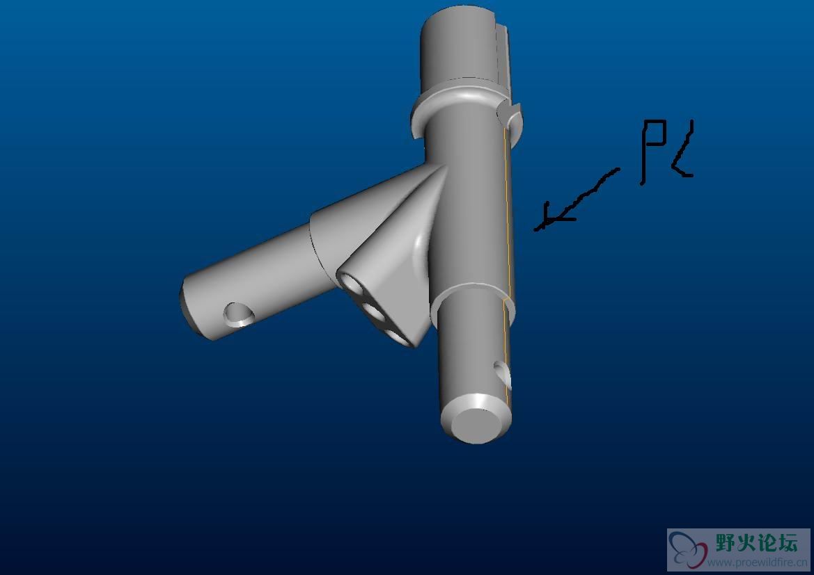

产品中间3个孔怎样做行位啊?给点意见。

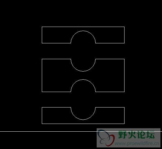

这个简单,看你是要做固定模还是手掀模,最好做成固定的,做个三板式的就可以了,行位就自然做成了,下面附上走行为图:
http://ip.ipwind.cn/msn.png?style=8
438
programmer
648
发表于 2008-10-12 19:13 | 显示全部楼层
还有产品太大,只能做成一穴的,注意加高,还要加上垫板,产品留让位,注意保护销的位置
