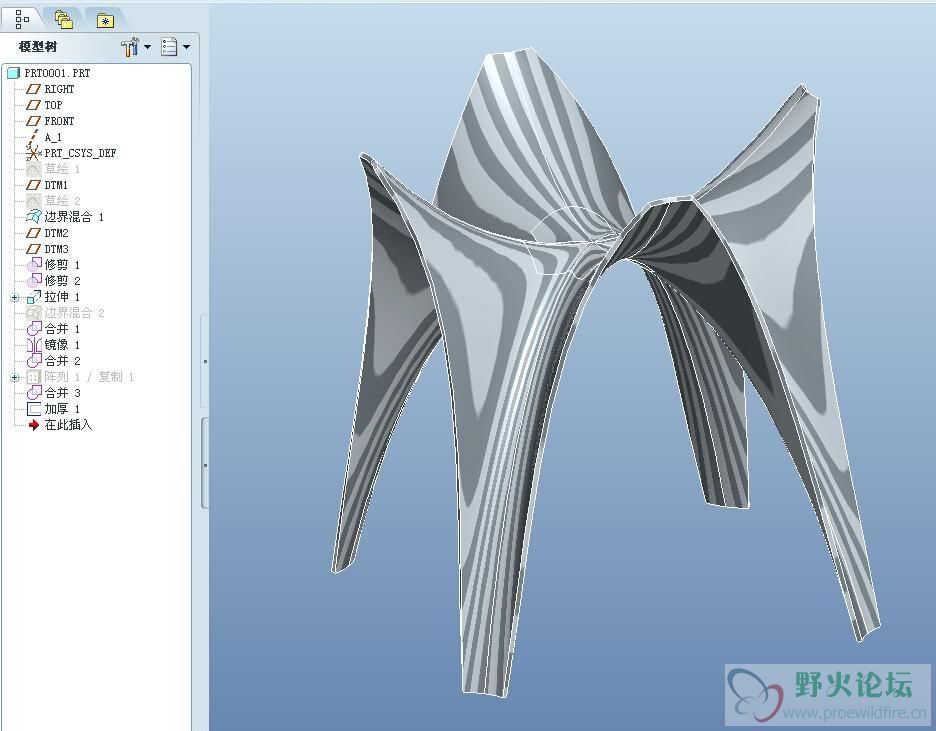

[求助] 这个曲面怎么建?
发表于 2015-6-1 10:21 | 显示全部楼层
你这现在是3个角的是不是?
可不可以拍成3视图呢?  然后用造型的跟踪草绘  描线 在铺面 就可以啦
 楼主| 发表于 2015-6-1 11:29 | 显示全部楼层
gjw123456 发表于 2015-6-1 10:21
你这现在是3个角的是不是?
我想做成四个脚的··
310
498

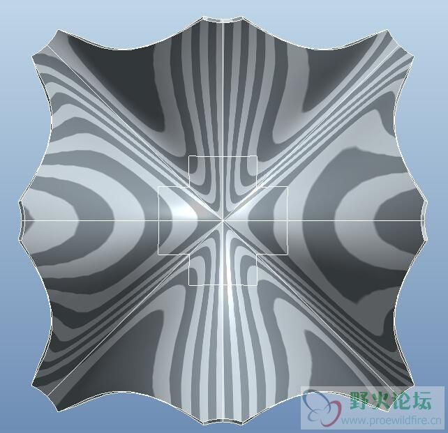

发表于 2015-6-1 15:37 | 显示全部楼层
prt0001.prt.rar (70.87 KB, 下载次数: 25)
群(67030755)
群内请改名“地名-行业-名称”
相关问题请群内询问,谢绝私聊

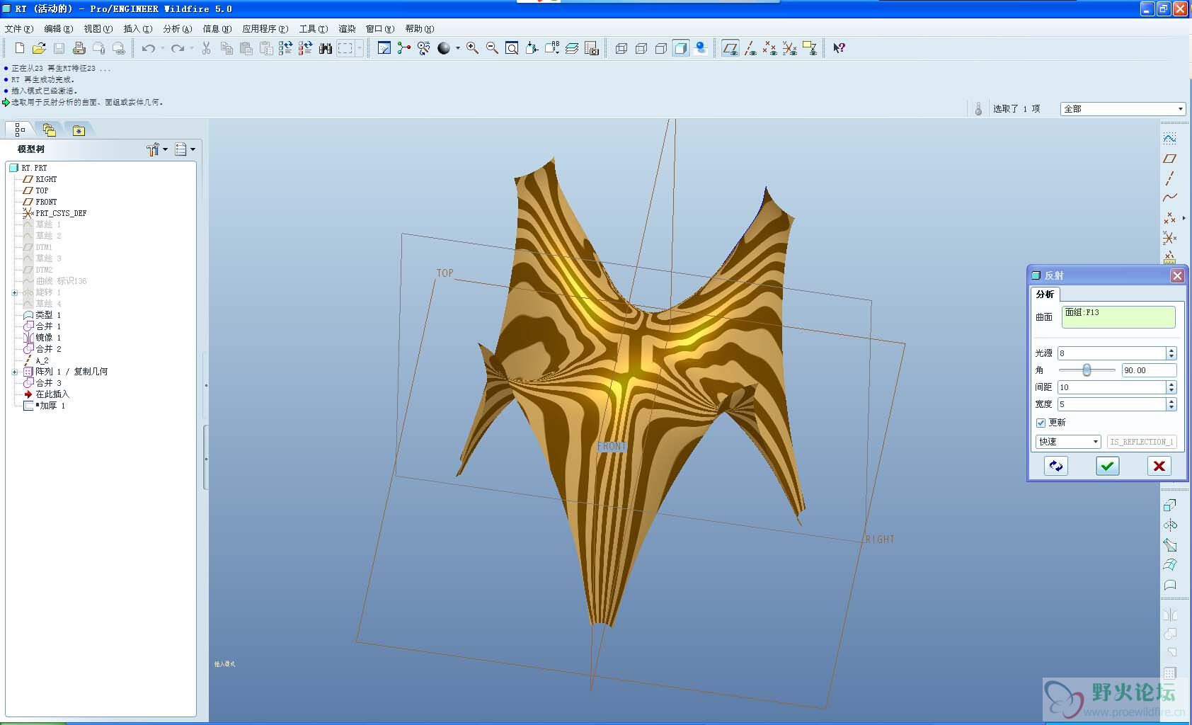

 楼主| 发表于 2015-6-1 22:20 | 显示全部楼层
老大~这是怎么回事~~~
 楼主| 发表于 2015-6-1 22:51 | 显示全部楼层
这也太差距太大了··完美不是一个样···
 楼主| 发表于 2015-6-1 22:52 | 显示全部楼层
谢谢兄弟了··
谢谢兄弟了··:

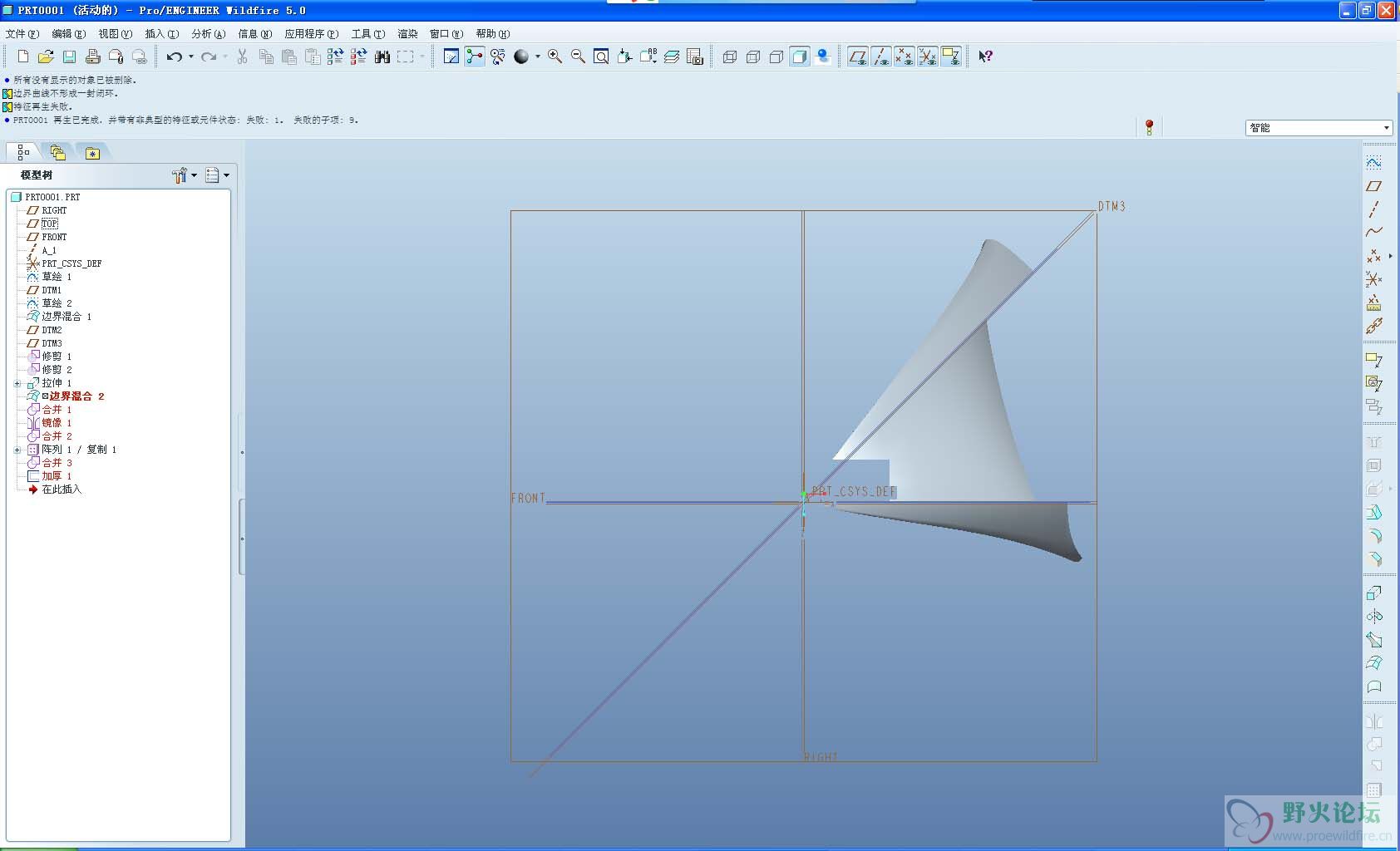

发表于 2015-6-2 08:51 | 显示全部楼层
attiao大神……看了下操作过程,为什么要做一个"拉伸1"切掉?不理解
310
498
发表于 2015-6-2 09:00 | 显示全部楼层
尖端收敛切掉
