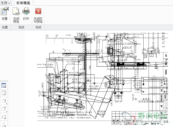

[求助] creo工程图打印预览时,为什么A4图框这2边的界线没有了?

 楼主| 发表于 2015-5-30 15:44 | 显示全部楼层
预览又变乱码了……

发表于 2015-5-30 15:54 | 显示全部楼层
这个暂时没有出现过,我一般都是转成PDF再打印

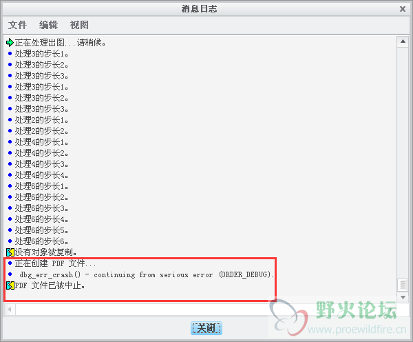

 楼主| 发表于 2015-5-30 16:01 | 显示全部楼层
创建pdf文件也被终止……

发表于 2015-6-1 16:04 | 显示全部楼层
安装个虚拟打印机,打印成pdf不要另存pdf
因为工程图图框标准大小刚好和你的纸张大小一致,打印机打印却必然存在边距,也就是打不到纸张边缘,这种情况需要设置打印缩放系数,就是常说的缩打,一般0.95就可以了。

发表于 2015-8-26 23:21 | 显示全部楼层
图框外面的细线是剪裁线,本来就不能打印出来的,什么缩放0.95,瞎说
发表于 2015-8-27 08:18 | 显示全部楼层
先保存PDF再打印
