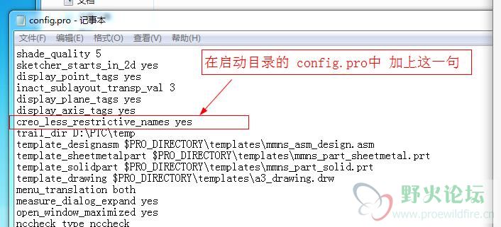

发表于 2015-5-30 10:38 | 显示全部楼层

 楼主| 发表于 2015-5-30 11:37 | 显示全部楼层
我最后尝试了,发现路径无中文的都可以打开,
但是再有中文路径的情况下,怎么办呢?
2753
417
4149
热心助人勋章希望之星勋章优秀会员勋章嘉宾勋章
发表于 2015-5-30 14:39 | 显示全部楼层
但是再有中文路径的情况下,怎么办呢?
105
892
134
1660
希望之星勋章热心助人勋章优秀会员勋章
 楼主| 发表于 2015-5-30 14:59 | 显示全部楼层
不行的。这个没用。
发表于 2017-4-4 22:24 | 显示全部楼层
1111
60
68
发表于 2017-7-3 14:28 | 显示全部楼层
我刚刚按您的方法试了一次,也重启过,还是原样
70
93
发表于 2017-8-26 08:41 | 显示全部楼层
拖图片拖进去。
