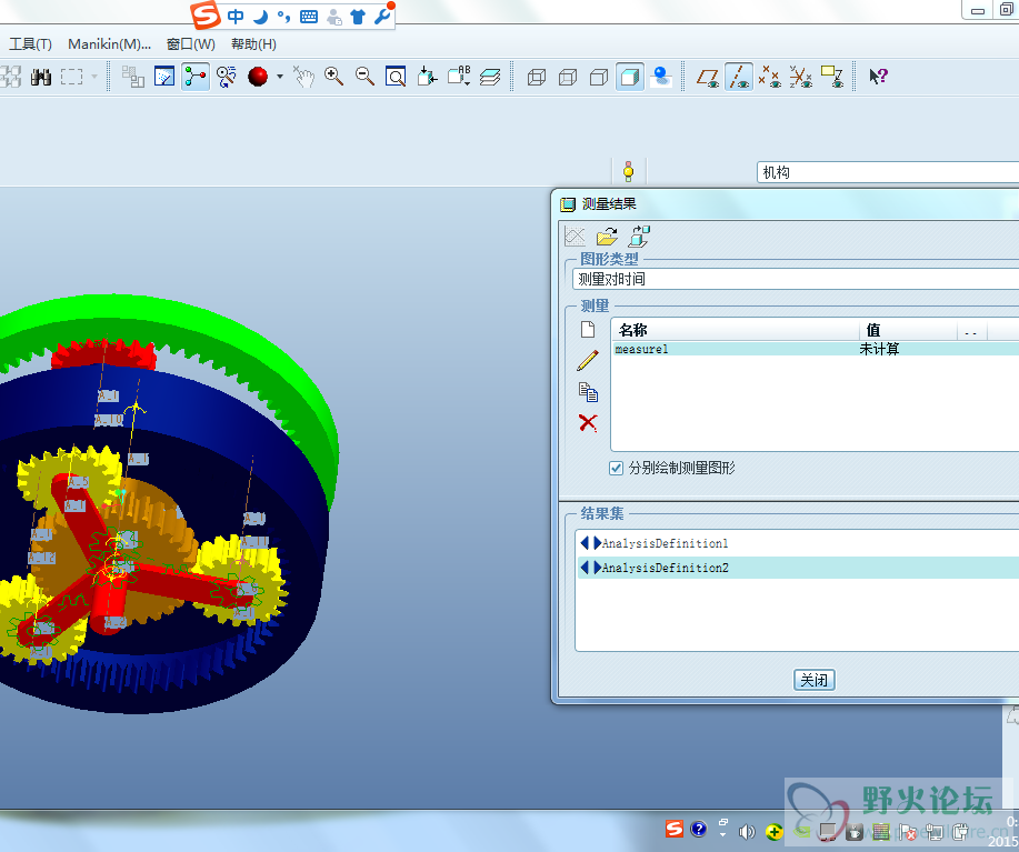

装配好了,,也能动,,运动仿真时,速度怎么总是显示未计算,而且上面图形工具的图标总是灰的,,请问这是哪里有可能错了,,才会导致这样,谢谢

你要用 "运动学 "来运动分析, 你现在用的是“位置” 来运行分析,位置分析不能  测量点的速度。。。

运动学分析的话就不能点“快照”了,,那怎么动?好像每个版本的书都讲得不一样,,愁死

我都已经告诉你原因了,你说的情况不存在,,跟你无法沟通,,

运动学也动不了啊

我试了,可以
