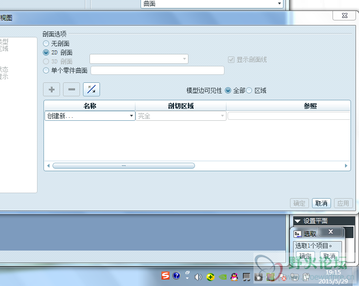

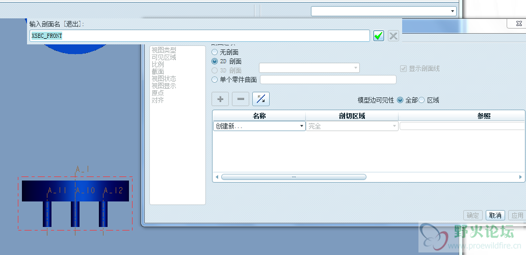

大家好,,我想问一下,,全剖视图的时候让我创建一个新的,我输入名称之后点击对号就出现第二幅图片的状况,,什么意思,,我该怎么做,,书上也没有讲的详细,谢谢

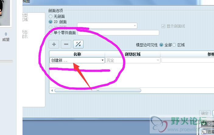

把这里点下,,会出来菜单,你看着就可以操作了  很简单的,
选平面的   用基准面做剖面,

发表于 2015-5-29 20:26 | 显示全部楼层
点新建。输入剖面字母(随便写都可以),再选从哪个面剖开就可以了
