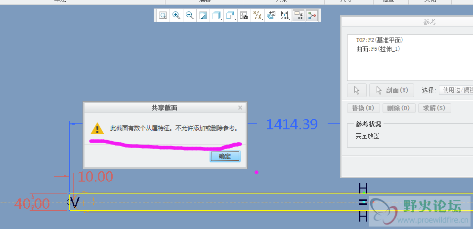

各位大侠:
零件建模后,编辑之前的草图特征时,如何增加新的参考基准?
比如,草图编辑时,一些之前的实体边线等想再参考,可惜提示,不允许增减参考,如何破?
366
417

发表于 2015-5-29 15:02 | 显示全部楼层
提示:这个截面有几个非独立特征,不能够增减参考
这个情况我也碰到过,没搞清楚,这个截面被什么特征参照了还是咋回事?
 楼主| 发表于 2015-5-29 15:34 | 显示全部楼层
cxc456 发表于 2015-5-29 14:37
你怎么不安装中文版本的?
公司电脑,正版软件(外资公司)
 楼主| 发表于 2015-5-29 15:35 | 显示全部楼层
这个情况我也碰到过,没搞清楚,这个截面被什么特征参照 ...
新建任何基准都不可以

发表于 2015-6-1 12:30 | 显示全部楼层
把参考删掉,然后重新选取。以后少借用那些边去做参考,模型更新的时候很容易出错
 楼主| 发表于 2015-6-1 14:07 | 显示全部楼层
设计时,多数情况要借用边的,为的是能方便定位及以后尺寸变动后能跟随...

发表于 2015-6-1 16:53 | 显示全部楼层
问题找到了。是你这个特征有一个镜像,。你把镜像删掉,就可以了,
还有,你的最后一步  有弱尺寸,,,你看下我的建模步骤,
希望对你有帮助,
