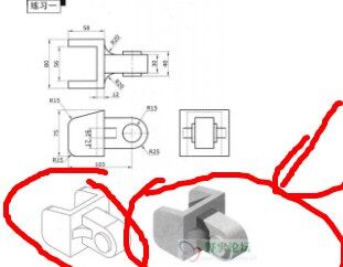

怎么在CAD显示图片红色圈着的?????还是在PROE直接完成...再导出CAD?

直接在proe里边出图,标尺寸就行了。为什么还要往AUTOCAD里边导呢?用任何一个三维软件出工程图都能很容易的弄出这种带颜色的三维立体视角图。

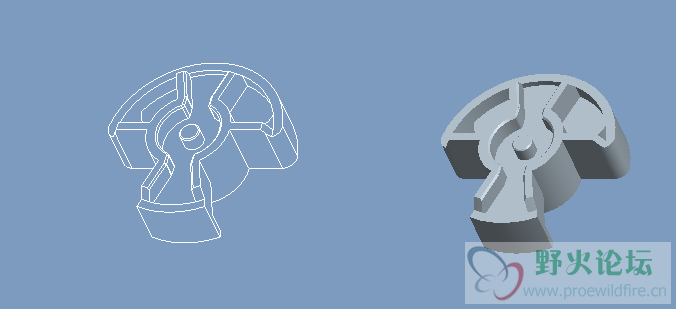

proe里面做的,在视图显示里面改。

自己做一个视图就可以了

在生成工程图时选择视图为标准或默认就可以了,生成图形后想要用CAD打开,只要在proe中另存为DXF或DWG格式就可以了
