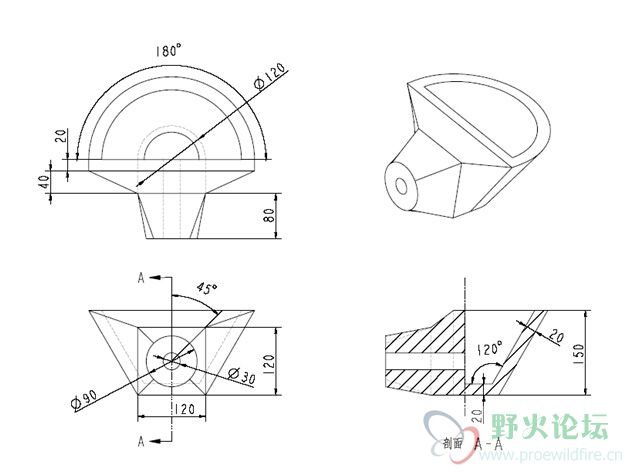

各位,帮忙看看这个怎么建模

混合加旋转,

分成3部分,混合旋转拉伸就够了

扫描加旋转

可是我不知道旋转的下面那个尺寸多少啊?

过半圆弦长120,图上有的啊

我知道上面是120那下面那个半圆是多少啊?   能不能帮忙画下这个图?

读图能力太差
prt0001.prt.rar

旋转-切除-抽壳-混合-拉伸-OK
