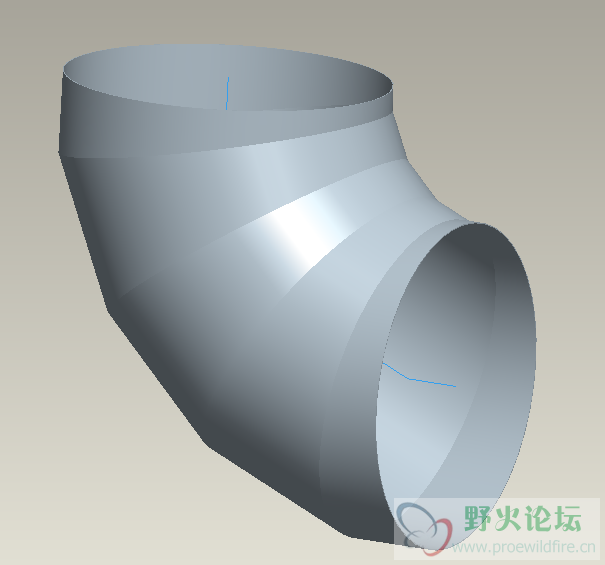

如题,在CAD钢结构里面可以做这五节弯头的展开,现在想求教一下在PROE里面能不能做啊?

当然可以了,很简单。只需作出第一节即可,因为第二节是第一节的两倍。
钣金模块:先拉伸个圆管,斜切,草绘扯裂,展开。完成。

试了一下。不会展开。希望有高人传个prt。还有楼主是用什么版本画的?creo直接钣金扫描混合出来的为什么是曲面?

我这个弯头的中心直径是1500 要求为90度,这两个尺寸我怎么保证啊?能不能传个PRT看看,谢谢了

终于解决了这个问题了,比CAD用钢结构麻烦一些。不过有了模型下次直接改也挺方便的。
