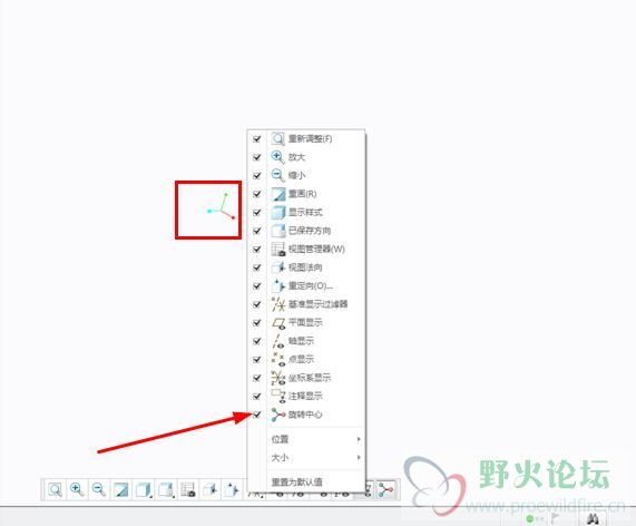

如何设置,请大家指点下.
就这个图标
就这个图标

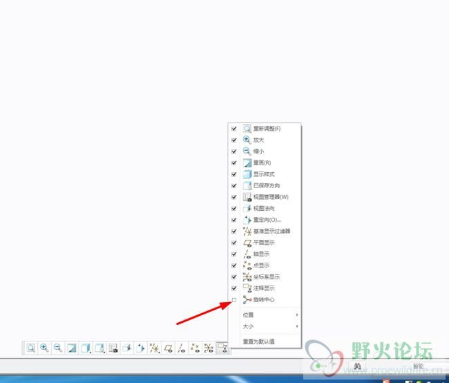

发表于 2015-5-28 16:19 | 显示全部楼层

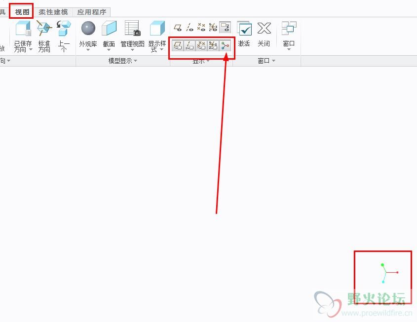

发表于 2015-5-28 16:25 | 显示全部楼层

 楼主| 发表于 2015-5-28 16:38 | 显示全部楼层
我意思打开一个零件,默认不显示旋转中心,而不是每次去手动点

发表于 2015-6-3 21:42 | 显示全部楼层
在config中将spin_center_display no添加进去,再重新启动,就会不显示旋转中心
回复 3 0
发表于 2015-6-6 09:01 | 显示全部楼层
在工具-选项-查找  中输入 spin_center_display 设置为 no 再重新启动,就会不显示旋转中心!
