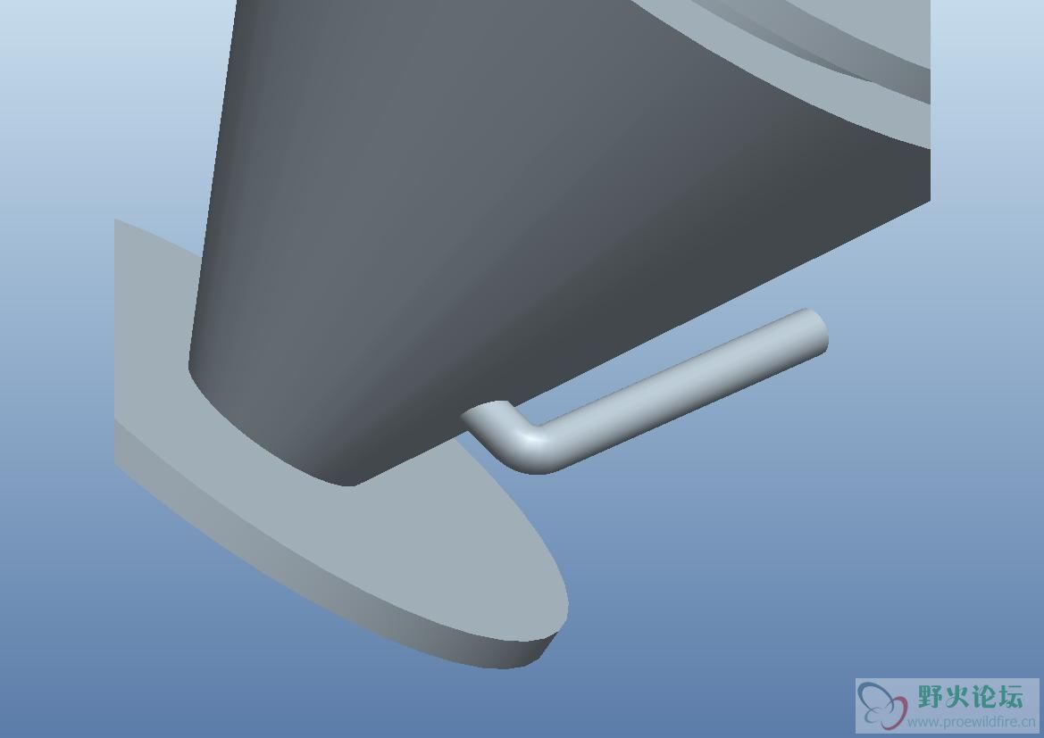

楼主: chairco
[求助] 求大神指点如图能求建3维

 楼主| 发表于 2015-6-4 09:34 | 显示全部楼层
甲鸣休 发表于 2015-5-29 18:21
简单建模的话就只有旋转、拉伸、扫描~
侧面的管子不会做
97
104
发表于 2015-6-4 11:07 | 显示全部楼层
方法一、1、先在锥面上建立一个基准点。2,偏离基准点建立一个基准面。3在建立的基准面拉伸圆管到锥面。4,再建立一个垂直前面的基准面、偏离某平面30度的基准面。5在新基准面上旋转成型圆管。6、用扫描连接已经作出的圆管的端面。
97
104
发表于 2015-6-4 19:24 | 显示全部楼层
第二个方法:1、在画好的模型锥面上,根据要求建立基准点。2、过基准点作基准平面:与某平面成30度夹角。3、在作的基准面上,用扫描方法。注意扫描的起点及相交平面的设置。
92
105
 楼主| 发表于 2015-6-8 15:06 | 显示全部楼层
lgzmdz 发表于 2015-6-4 11:07
方法一、1、先在锥面上建立一个基准点。2,偏离基准点建立一个基准面。3在建立的基准面拉伸圆管到锥面。4, ...
管子是直接贴在上面,没有走一个直段
