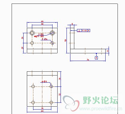

这个没有图框 怎么弄 先谢谢了  图框 没有边界线
57
69
 楼主| 发表于 2015-5-28 09:15 | 显示全部楼层
主要是图框 没有边界线

工程图图框是要自己手动画的,默认是没有的,或者你出的时候没有选择图框

图框是手动画上去的,标题栏是用表格做出来的

这个图纸是别人那里拷过来的

自己做一个图框就可以了,或者去下载一些国标框插进去就可以了。

en   我插个线框进去了

我也想知道怎么加入图框呢

这个有点小复杂,可以先新建一个格式文件,也就是frm文件,然后插入你用CAD画好的图框,保存在固定位置,然后做工程图的时候,就可以调出来使用了
