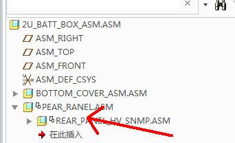

CREO关于组建拖动,(因为拖动不了就建了组件在拖进这个组件,然后想删掉第一个组件,怎么删掉呢,不知道大家有没有听明白我的意思

其实不需要做多一个组件拖动,直接复制需要拖动的组件用选择性粘贴就可以!

是因为拖动不了,就新建了一个组件放进去,现在想把那个组建删除

重新定义参照主装配试试!

我在钣金装配建新建了一个零件,然后这个装配件怎么返回钣金件,这个装配件现在
我在钣金装配建新建了一个零件,然后这个装配件怎么返回钣金件,这个装配件现在变零件见面了。操作转换哪里也不可以!求助

在装配模式下画的特征,只有在装配模式里才能看到, 除非你激活某个零件再画!

新建零件时候选模板选的是零件模板吧
