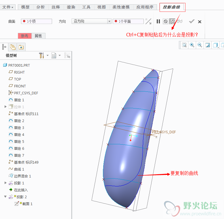

我要复制的是这个曲线
但是粘贴后提示是投影
是不是因为这条曲线是投影出来的
复制后复制的是投影这个操作呢
而且我试过如果这个曲线是由多条曲线组成(有投影命令、曲线命令)
复制后粘贴还是投影
这是怎么一回事呢?

问题在这里,,你要把线选中,再点一下,会变亮加粗,再复制就行了
拥抱阳光,转身心晴!

第一次点一下,未加粗显示,此时选中的是特征,复制粘贴,处理的特征,所以会出现投影等关联特征。
第二次再点,加粗显示,选中的才是几何,就是曲线了,所以复制粘贴就没问题了。
