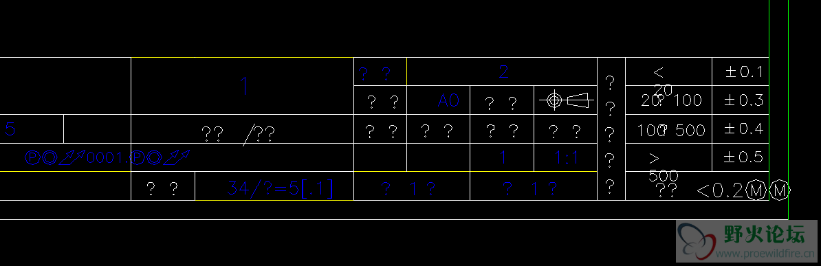

 楼主| 发表于 2015-5-27 14:23 | 显示全部楼层
现在要用dwg出图,dwf导出的标注尺寸文字全部都这个样子 ,尺寸也全变了

发表于 2015-5-27 15:55 | 显示全部楼层
估计你的数据有问题,导致一些软件无法计算,就会出错!文字问题是你没用通用字体,CAD无法识别!

 楼主| 发表于 2015-5-27 18:13 | 显示全部楼层
有没有具体解决的办法
