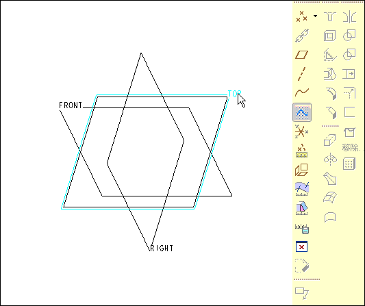

因为有时候习惯性用鼠标左键进行拖动,
却发现是图形转动,又要重新复原为原来草绘面,
很不方便,
如果能够把草绘面锁定不让他转动就好了,
哪位高手知道如何解决?

1:进入草绘不自动调整为平面视图的设置:
sketcher_starts_in_2d设为  no
2:尺寸修改后画面不自动缩放的设置:
sketcher_refit_after_dim_modify设为  no

中键转动为放大缩少,SHIFT+中键为画面移动,多练练,熟练了就好了

里面不是有一个定向工具吗,管它跑到哪里去了你只要点一下那个,自动会跳到开始进入草绘的那个视图来啊
