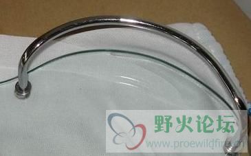

今天我想练下图片上的那个护栏,由于是管状所以想用扫描画,就是想不通怎样画那条扫描轨迹线,希望热心人做个prt,给我观摩一下,多学习一下。

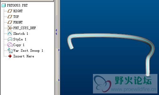

发表于 2008-10-10 17:11 | 显示全部楼层
先做线,然后用VSS就OK了,我简单的做了个你看看
prt0053.prt.rar
160.83 KB, 下载次数: 15

 楼主| 发表于 2008-10-10 17:33 | 显示全部楼层
谢谢版主,再请教一下那两条折弯的曲线不用造型做,还有别的方法吗?对了还有一个就是建立出来的曲线不能用作扫描的轨迹线,只能vss,原因还在?再次谢谢了

发表于 2008-10-10 19:58 | 显示全部楼层
曲线草绘也行啊

发表于 2008-10-10 20:26 | 显示全部楼层
因为建立起来的线是一个空间曲线,sweep好像是不认得它吧
用VSS不是一样吗

发表于 2008-10-10 20:56 | 显示全部楼层
其实用扫描混合也是可以的。
只要将两端的截面画成一样的就好了。
(*^__^*) 嘻嘻……
其实如果知道点的位置的话,直接用管道更方便。
