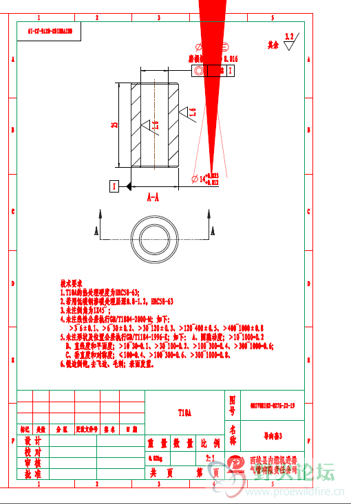

用creo 2.0 m130的版本,出图时总是出现一个硕大的黑色箭头,
预览时时没有的,但打印时有,也不是每张都出现,不知道是什么奇葩的状况。
情况看附图!
出现大箭头

发表于 2015-5-26 18:52 | 显示全部楼层
在 安装 软件时,将“简体”和“繁体”都打上勾。。。试一试。

发表于 2015-5-27 08:05 | 显示全部楼层
乱码。。。有位 网友 建议  安装软件时 把简体和 繁体都 打上勾 可以避免 这种 情况。

发表于 2015-5-27 08:30 | 显示全部楼层
这个问题我也想问很久了,CREO2.0时困扰了我很久 ,大多数都是在标直径半径的地方产生,现在换成CREO3.0暂时还没出现,帮顶起来,让新安装得弟兄看一下

 楼主| 发表于 2015-6-19 13:03 | 显示全部楼层
123415040 发表于 2015-5-27 08:30
这个问题我也想问很久了,CREO2.0时困扰了我很久 ,大多数都是在标直径半径的地方产生,现在换成CREO3.0暂 ...
后来重新安装之后解决了,原因也不知道是为什么

发表于 2019-3-25 10:59 | 显示全部楼层
这个是打印配置文件目录指定路径有问题才会这样
