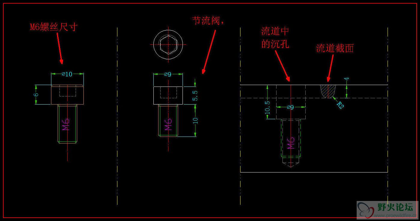

請問有個模具共模了4個尺寸不同的東西
為了要達到射出平衡
有人說可以用截流閥
請問有人有截流閥的圖面嗎

米思米,盘起等厂家有标准件
最简单的,把M5、M6、M8的内六角螺丝用车床车一下,用扳手拧上来,能封住流道,向下能调节大小就行了。
其它尺寸流道适用的节流阀大小以此类推。

不錯,螺絲表面較粗糙,離型時易產生流道拉模。

也可以使用流道大小的直徑來控制

你也可以用可转动的镶件,好像三通的意思,扭动镶件就可以控制给哪一穴接通了。
