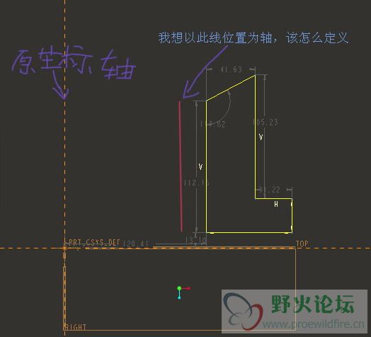

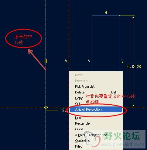

发表于 2008-10-10 14:20 | 显示全部楼层
在你想的那个位置上画条中心线..就搞定了..
在你那条线上创建个轴

 楼主| 发表于 2008-10-10 14:23 | 显示全部楼层
怎么建,用哪个命令,我画了一条中心线,但他识别不出来
 楼主| 发表于 2008-10-10 14:27 | 显示全部楼层
哦,谢谢,明白了,激动中---------------------------------------
不行,还是没搞出来 :Q :Q :Q

 楼主| 发表于 2008-10-10 14:44 | 显示全部楼层
这个菜单是怎么出来的??我用的是3.0,没搞出来啊,,,,,,,,,,,,,,,,,,,,,,,,,,,,,,谁在指点一下

发表于 2008-10-10 15:28 | 显示全部楼层
偏移
 楼主| 发表于 2008-10-10 15:43 | 显示全部楼层
是偏移轴线吗?我是在偏移基准面做的这个旋转,就是不能定义新轴线
