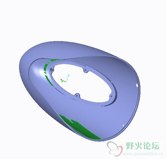

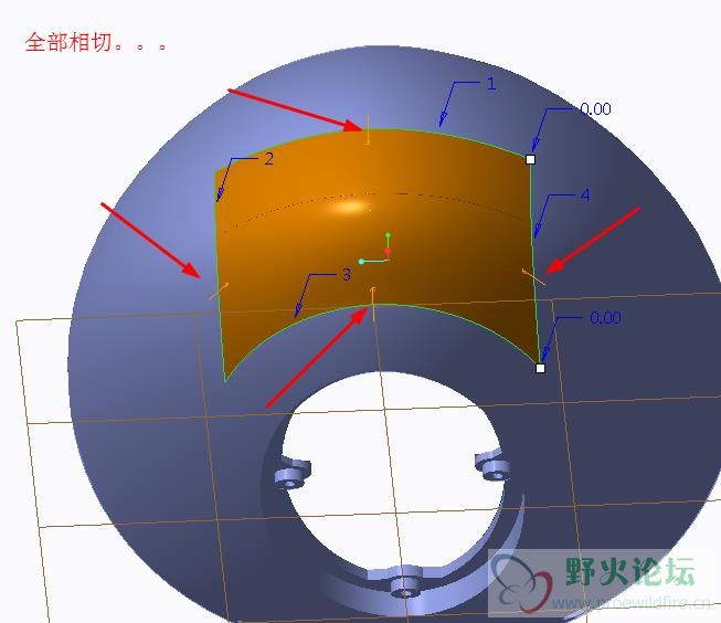

自己补的曲面的曲率不连续,知道自己做的线不对,边界混合设置不了相切

可以补面,但是,其他的面 很烂。。。
其他的面很烂·。下图的 绿色。。。

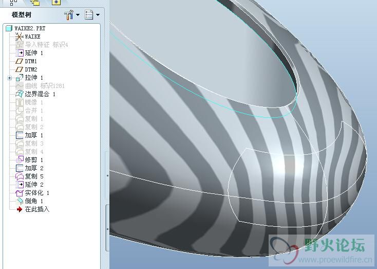

感谢分享,研究了下,有个问题问下
做的曲线的曲率能做成图片红线那样平滑过渡吗?

发表于 2015-5-27 13:25 | 显示全部楼层
壹颗菜 发表于 2015-5-27 10:14
感谢分享,不过我的5.0打不开
如果不是导入特征是可以的
