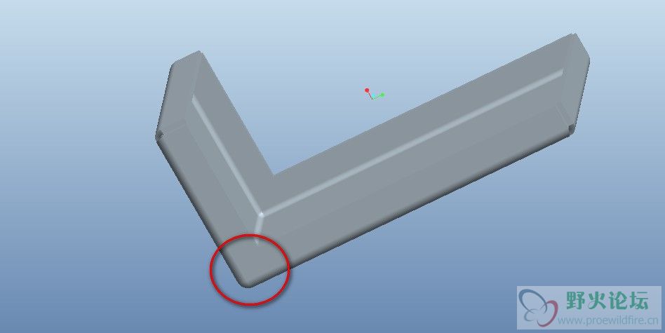

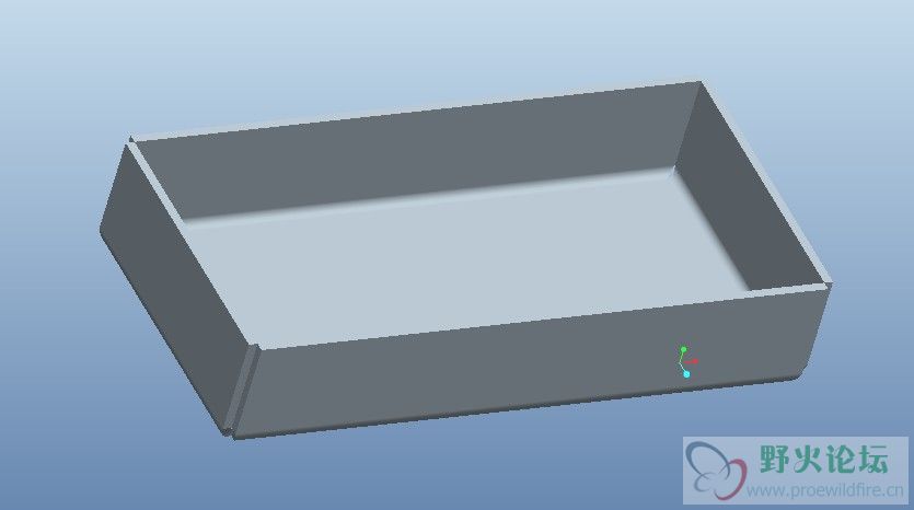

大家好,我这两天刚学习钣金。遇到两个问题请大家指教。
1、如图,我练习的一个简单的例子,能够顺利展开来。然后加了个直角折弯,就没法展开了。问题一定是在图中红圈的地方,不过我确实做不出来了。请指教。模型是PRT0001
2、大家做钣金件,是先画三维模型,然后用钣金转换功能转换,还是直接在钣金模块里一点一点创建模型啊?
我的例子是钣金转换的,感觉能快一点。
大家都是怎么做的,求指点。

帮顶,我也不懂说得对不对,只能参考参考
1.你直角的地方做扯裂边,应该就能展开了(我没试过你的模型,上班事多,不好意思)
2.我做钣金的话,就直接在钣金模块下面做,前提是我已经想好怎么用折弯机,冲模,也就是想好工艺步骤。但如果是用别的加工设备,比方说卷板机之类的,不怎么规则的东西,有可能会建模完,转钣金做一些别的修饰,再展平下料。

谢谢,已展开。

实体转钣金只适合那些形状比较复杂的零件,尽量直接钣金模块搞定。
