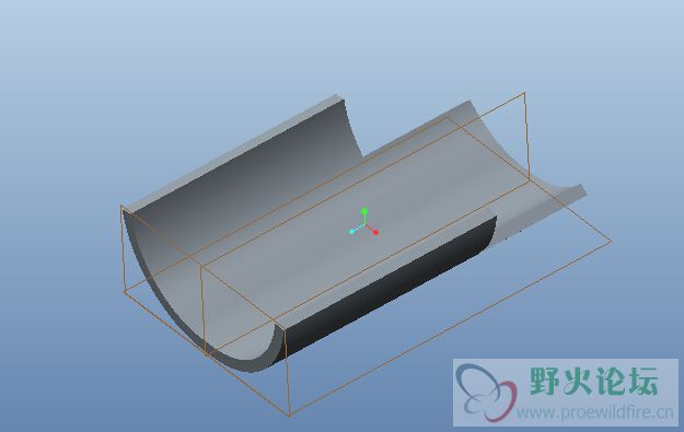

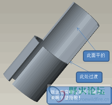

如图所示的折弯件用哪个命令怎么才能到达其效果?

不知道是不是你要的效果

滚动折弯,设置转接区域
 楼主| 发表于 2015-5-26 20:32 | 显示全部楼层
首先多谢野火老大的指点和各位大侠的关照。在creo中找了半天找不到设置转接区域 思考后在creo滚动折弯里 设置过渡区域就能有这种效果了。图片怎么上传不了?貌似只能发帖的上传哦!
发表于 2015-5-28 21:13 | 显示全部楼层
就是你说的方法,解决了就好

就是折弯里面的有一个过渡折弯的那个就是!!!
