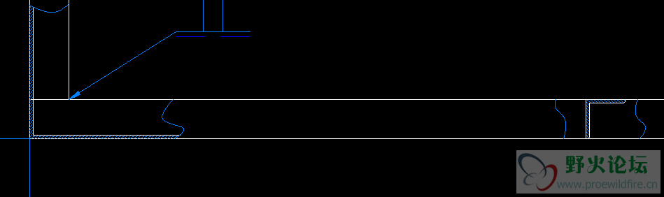

发表于 2015-5-25 18:56 | 显示全部楼层 |阅读模式
这两个阴影线是什么意思?
213
272
发表于 2015-5-25 20:43 | 显示全部楼层
局部剖
382
584
发表于 2015-5-25 21:21 | 显示全部楼层
左边的是局部剖,右边的是复合剖。
发表于 2015-5-25 22:26 | 显示全部楼层
两边都是局部剖了下吧
382
584
发表于 2015-5-28 22:22 | 显示全部楼层
野火 发表于 2015-5-25 22:26
两边都是局部剖了下吧
右边的明显是复合剖,可以去查机械制图。
一般复合剖用的很少,主要用在型材上。
发表于 2015-5-28 23:00 | 显示全部楼层
juck0410 发表于 2015-5-28 22:22
右边的明显是复合剖,可以去查机械制图。
一般复合剖用的很少,主要用在型材上。
视图比较少,我理解成了右边是垂直平面焊接了一个角钢,可能理解有误。多些指点。
另外,如果右边剖的就是水平那个角钢,那角钢的水平边的剖面是不是应该在下面呢
